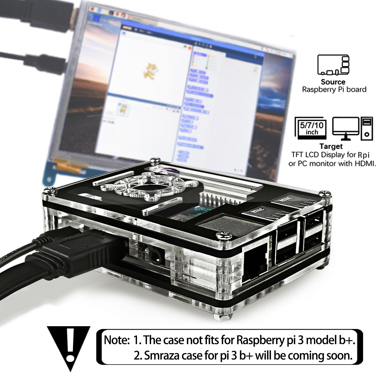

Re: Raspberry Pi 3 e problemi di scrittura flussi streaming
Che ne pensate, in tutta onestà, di un case del genere???
"Two things are infinite: the universe and human stupidity; and I'm not sure about the universe" (Albert Einstein)
- ponce
- Messaggi: 2792
- Kernel: 5.8.16
nonostante nella descrizione dell'articolo si dica che e' per il 3 b+ poi, a leggere le specifiche, ci sono diversi warning che in effetti non e' compatibile con questo modello: io mi informerei bene dal venditore facendo una domanda prima di acquistarlo (ce n'e' gia' una dove si dice appunto che non e' compatibile)...
https://images-na.ssl-images-amazon.com ... L1500_.jpg
https://www.amazon.co.uk/ask/questions/ ... pmw_al_hza
