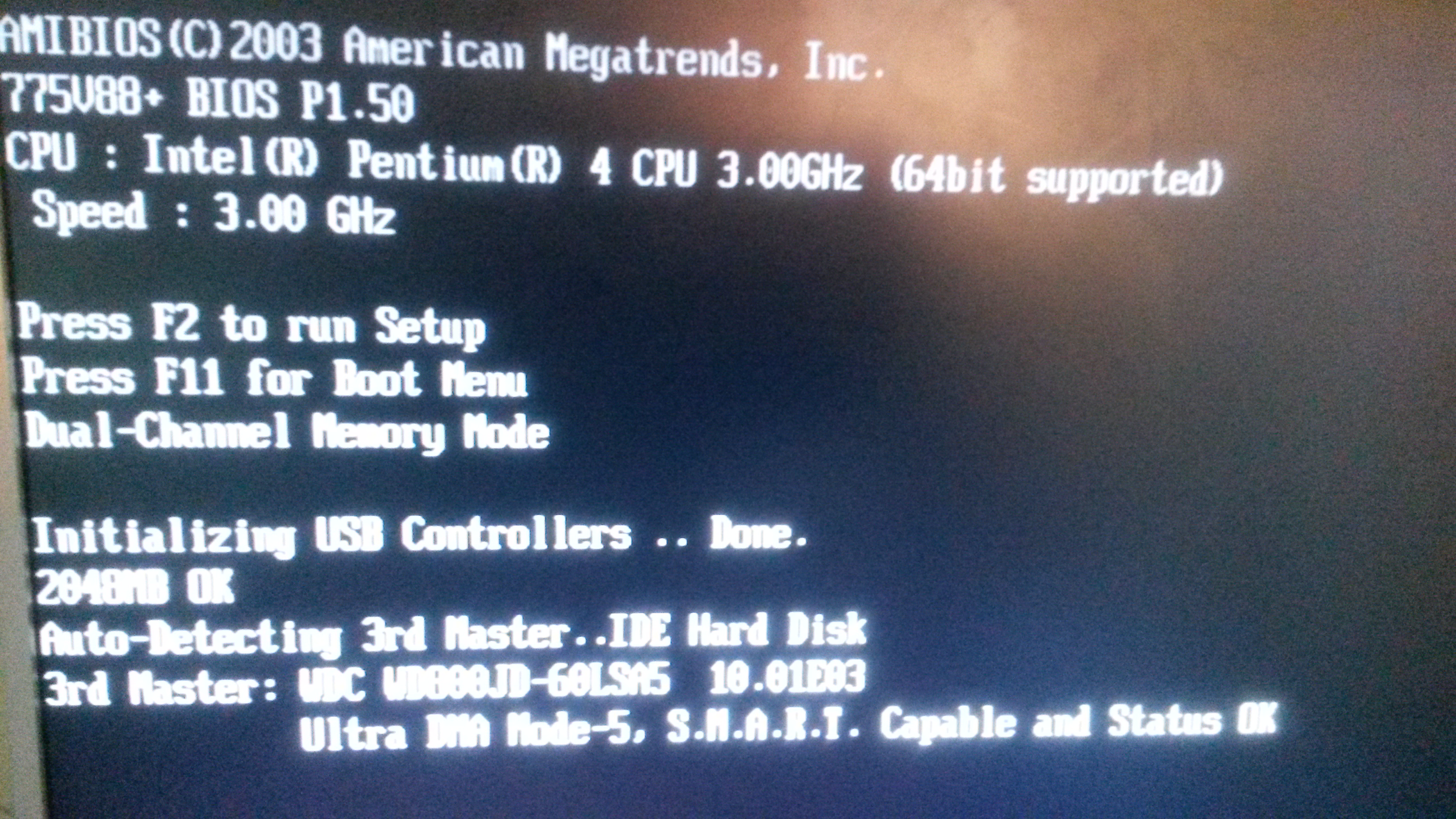

Al momento il pezzo su cui mi sto impazzendo è un hard disk da 80gb western digital sata che sul computer originale funziona senza problemi mentre sul pc che ho designato come base principale (il meno potente ma l'unico con la scheda madre perfettamente funzionante) mi sta facendo impazzire.
La mb è una asrock 775v88+ basata su amibios che monta ddr1, scheda video non integrata ma su slot agp. Sono riuscito a ricavare 2g di ram.
L'hdd che c'era montato è quello che citavo nell'altro topic, maxtor da 250g ed ha il jumperino messo per funzionare a 1.5ghz.
L'ho staccato a favore di quello da 80gb perché almeno questo è funzionante.. o meglio dovrebbe esserlo.
quando accendo il pc mi fa il detect dei dischi (quando sullo schermo compare il codice 0075) e lo vede, poi va avanti a dire le caratteristiche, e le dice corrette (wdc wd800jd-60lsa5 smart ecc), con codice bios 0078 e lì si pianta.
Ho anche provato a mettere il jumperino su opt1 per forzare anche lui a 1.5ghz ma non cambia.
Può esserci qualche incompatibilità?

riassumo, visto che di esperimenti ne sto facendo di tutti i colori.
Ho tre pc:
A) HP: questo ha una mb hp che supporta ddr2 (4 slot), sata2 ed ha un p4 3.2Ghz. Ha qualche difetto alla scheda video (integrata) e lo sto facendo fuori
B) ECS GF7100PVT-M3: ha ddr2 (2 slot) e scheda video integrata e ha un intel core2 duo bruciato (cosi' suppongo... la ventolina si era fermata, e' stato usato un po' cosi' e dopo un po' di uso con momenti di instabilita' e' defunto). Non sarebbe male rimetterla in sesto (la mb).
C) ASROCK: supporta ddr1, sata1 ed ha un p4 3.0Ghz, una sc video agp ed e' quello di cui ho postato il dmidecode. E' quella piu' scrausa (ma su cui sono riuscito a sistemare 2g di ram) e al momento la sola funzionante.
L'esperimento della cpu e' stato quello di prendere il p4 3.2Ghz dall mb A e metterlo nella mb B. Esperimento fallito. Stesso socket ma non lo prende (niente bip niente di niente).
Visto che A e B non vanno sto mettendo l'hdd WD da 80G sata2 che era nel pc hp (A) e su cui funziona bene e lo sto mettendo sul C.
Purtroppo credo che questa mb supporti solo sata1 e non riesco a fare andare quel disco con protocollo di compatibilita' come stanno facendo tutti gli altri che ho trovato su internet.
spero di aver fatto chiarezza.
A questo ci sono altri pezzi da testare, ma vado un passo alla volta per non aggiungere ulteriore entropia.

Allora:
- compatibilità CPU e mobo: comanda il socket, ma è fondamentale il core del Pentium.
Quello dell'HP non va sulla ECS. Storia chiusa, anche se per futuri ricicli è fondamentale identificare che serie è.
Sulla Asrock hai un P4 funzionante, e a giudicare dalle lista della cpu supportate è un Prescott. Molto probabilmente non è compatibile con la ECS, dato che questa dovrebbe andare solo coi core Cedar Mill - ma è da accertare.
- ASROCK e disco SATA.
A quanto scrivono dovrebbe funzionare impostando il controller della mb in modalità SATA e facendo lavorare il disco in ATA-150.
Per il disco hai già fatto. Sul Bios invece cosa vedi?

per identificare esattamente cos'e' credo che dovrei pulire come si deve il processore visto che c'e' la pasta termica sopra, ma mi e' finita. Ma quel discorso e' appunto chiuso.
Tutti i test di oggi non sono solo per assemblare un pc funzionante ma anche per determinare finalmente cosa posso buttare definitivamente e cosa posso tenere.
Al proposito, i banchi di ram ddr2, sono 3 da 512m e uno da 1g. Se metto quello da un gb (anche da solo) dentro il pc hp il sistema comincia a bippare (ma diverso da come quando non c'e' mi sembra). E' rotta la ram o la scheda non supporta banchi da 1g? (ha 4 slot di cui ne erano occupati due con ddr2 da 512; la terza l'ho presa altrove)
ecco per la precisione cosa succede
2015-09-12 17.22.20.jpg (1.97 MiB) Visto 6736 volte
li' rimane bloccato (in fondo a destra dice 0078). stesso risultato sia con che senza jumper
sul bios non c'e' niente. solo la possibilita' di farlo lavorare a 32bit eventualmente (default disabled ma ci ho anche provato ad abilitarlo) e attivare s.m.a.r.t. (anche qui' uguale, attivato o meno). non ho trovato altre impostazioni rilevanti.
PIO e DMA li ho lasciati su default.
la cosa curiosa e' che dice ide harddisk. poi jumper o meno le informazioni sul disco le da.
il bios e' all'ultima release disponibile.
Re: Mix di vecchi componenti
Inviato: sab 12 set 2015, 19:10
da rik70
Però è strano.
Se stiamo parlando della stessa scheda madre - e qui inizio a preoccuparmi del mio stato di salute - qui dice che dalla versione 1.30
Added "SATA Operation Mode" in BIOS setup.
Ora, l'hai trovata questa voce nel Bios?
ZeroUno ha scritto:il bios e' all'ultima release disponibile.
Quindi hai aggiornato alla versione 1.80?
