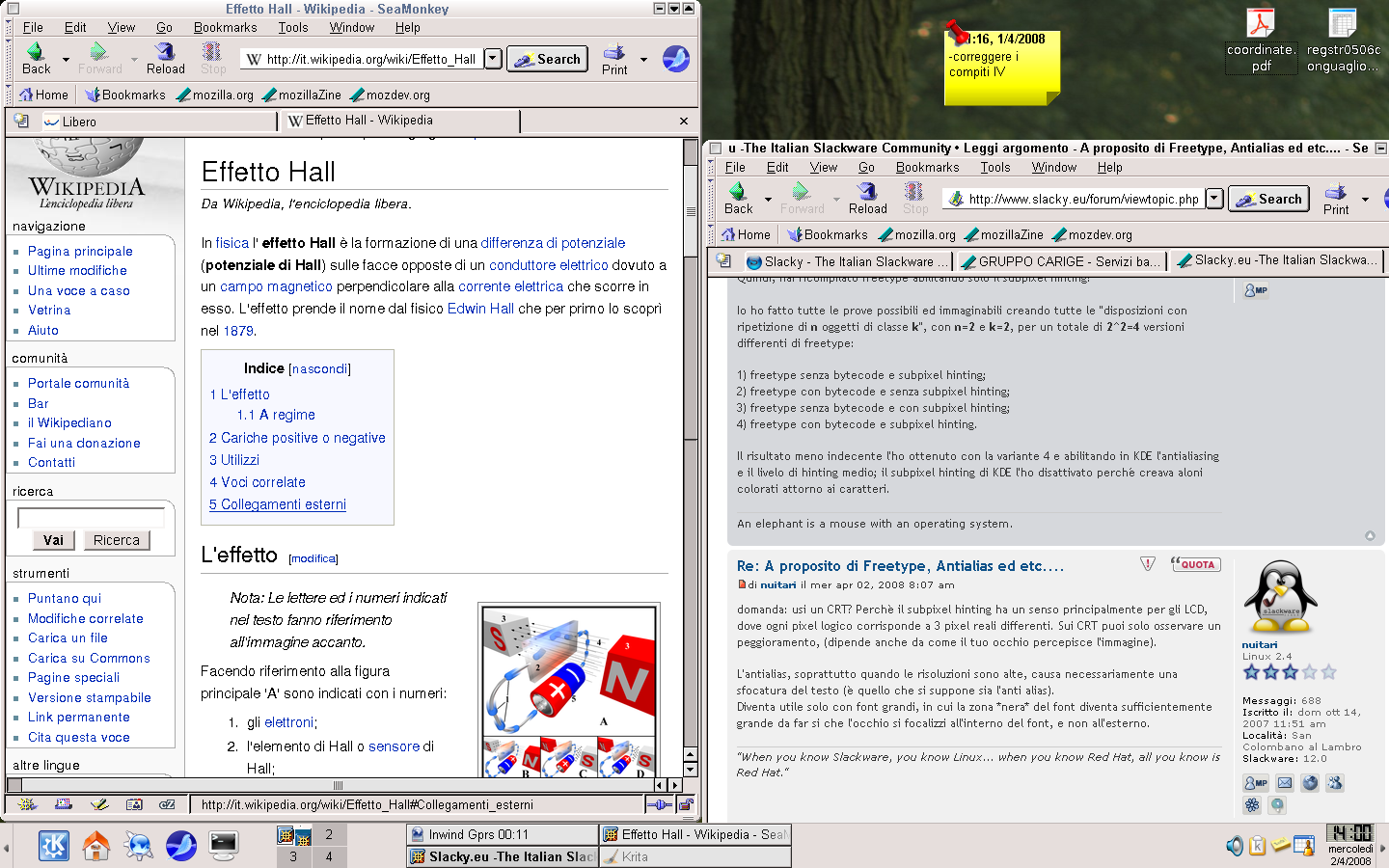

Ho rivisto la configurazione del mio kde ed ho trovato che in effetti ho Hinting-->Intero ma antialias-->Disattivato. Devo dire che per attivare l'hinting devi entrare nel menu dell'antialias---> configurare l ' hinitng e poi disattivare l'antialias... #-o #-o #-o
comunque posto il mio desk... notate a sx la pessima vista della pagina Wiki mentre a dx un ottima "vista" della pagina Web del ns Forum...
Perchè???

Perchè hai disabilitato l'anti-alias? Io li ho abilitati entrambi.
fai un bello screen dei tuoi settaggi e postalo. Per il resto potresti anche avere selezionato un brutto font di default nel browser (io uso un Verdana a 16)
Io vedo nitido MA soft. L'anti-alias serve a rendere tutto più morbido, sarebbe un controsenso pensare di avere le scritte nitide con l'antialias attivo (certo comunque non troppo confuso). Il subpixel hinting realizza l'antialias basandosi sulla tripletta di pixel fisici RGB per ottenere l'effetto sul singolo pixel fisico, ma questo vale SOLO per gli LCD. Se guardate l'immagine su screen non LCD vedete la cosa solo confusa, perchè ai bordi noterete un effetto *colorato* (degli aloni rossi e verdi, come dall'oculista).

Io ho un LCD, ma quei font li vedo neri, rosso, verdi... non riesco a leggere per più di qualche minuto. Ma come sai la mia vista è dimezzata :-)
La cosa che mi rompe è che prima (e per prima intendo varie slackware fa) anche senza antiliasing i font si vedevano bene e non con quell'effetto pixeloso in cui si vedono adesso.
Alcuni font, io uso helvetica, migliorano la cosa, ma non è bello navigare con sempre il solito font, anche perché non si vede quel che il designer voleva.

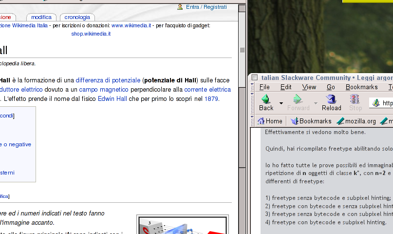

posto il mio desk con:
hinting =intero
<RGB
antialias =ON
96DPI
osservate le 'a' e le 'e' io li reputo con alone... ma poi perchè la pagina wiki si vede "bene"??
Quello di prima era così :
hinting =intero
<RGB(OFF)
antialias =OFF
96DPI

Io vedo male sia il tuo sia quello di nuitari. Ma meglio il tuo.
Saranno i miei occhi, sarà il mio monitor, sarà la mia scheda video, chissà... fatto sta che non mi ci trovo :-k

naaah la differenza non è solo nell'antialias, hai cambiato anche i DPI è evidente. Per cui era quello il problema vero, i DPI?
