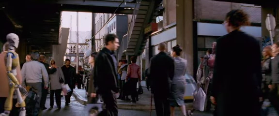

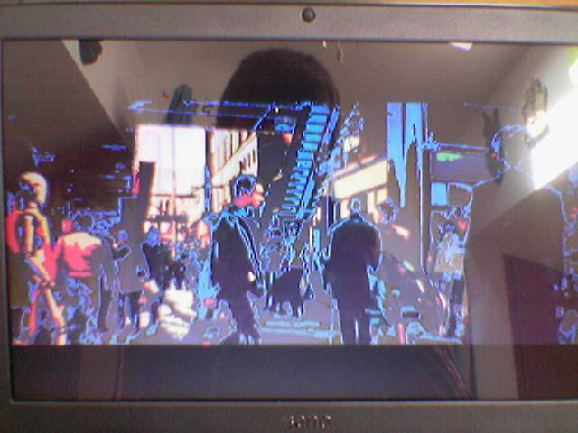

Salve a a tutti... Ho un problema strano con lo Xine Engine... Il pratica non riesco a vedere bene i video (l'audio è ok) e l'immagine risulta quasi come un negativo di una foto, quasi saturato di colori.. :? per farvi capire, vi posto uno shot...http://www.capponcino.it/s1.jpg Invece, se grabbo l'immagile con Kaffeine, lo shot viene fulito :shock: http://www.capponcino.it/s.jpg
Premetto che questo mi accade solamente sul laptop dove ho una scheda vodeo Intel Corporation Mobile 915GM/GMS/910GML
Potete aiutarmi a risolvere il problema??? :cry:

Molto strano....... La prima volta che vedo il video (con Xine engine) si vede alla perfezione... Poi come faccio per vederne un'altro, si rivede da schifo :shock: che PALLE! :lol:

Trovato il poblema... qui c'è qualcuno che fa a cazzotti con X... mi spiego... Avvio X e vedo un video con Kaffeine (ad esempio) e tutto ok.. poi kiudo kaffeine, apro un'altro film e mi si vede da schifo... Tutto ritorna normale se riavvio X :shock: UFF! Problema di XORG.conf???? :roll:
