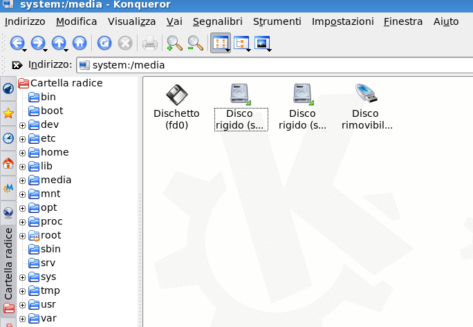

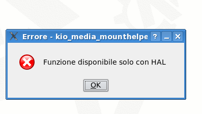

Ho installato dbus dal sito ufficiale..http://www.freedesktop.org/wiki/Software/dbus lo compilato e installato..ora vede la pendrive ma non me la fa montare xke manca "HAL"

scarica hal al seguente indirizzo: ftp://ftp.slackware.com/pub/slackware/s ... lackware/l ed installalo con installpkg

Ho provato ma niente.. [-X lo monta..poi ho notato che con l ultima versione di "DBUS" [-X mi avvia nemmeno la kiavetta bluetooth :evil: allora ho disinstallato il nuovo dbus e reinstallato la versione precedente e il bluetooth funziona..ma la pendrive no..ed l icona che vi ho postato sopra della pendrive non ce piu..
