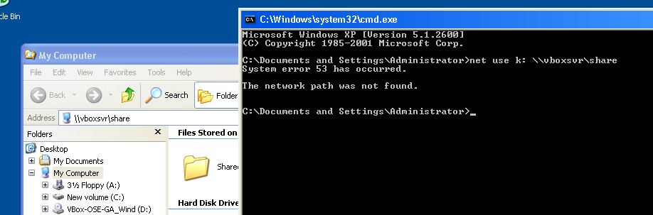

A me il pacchetto 3.14 di slacky continua a darmi problemi a riconoscere le directory condivise, vedi screenshot allegatoj0kers ha scritto:Per quanto riguarda le porte usb c'è una discussione che spiega per filo e per segno come abilitare le usb su VB
viewtopic.php?f=1&t=31333
Per quanto riguarda le directory condivise, una volta settata la directory condivisa su VB dalla macchina virtuale (nel tuo caso xp) apri un prompt dei comandi e scrivi:
e ti apre l'incona z: in risorse del computerCodice: Seleziona tutto
net use z: \\vbxosrv\nomedellacartella
comunque per farti un'idea migliore leggiti questo: http://blogs.ugidotnet.org/PietroLibroB ... albox.aspx
Il percorso di rete corretto e' \\vboxsvr, non \\vboxsrv o sbaglio?
Qualcuno ha un'idea?
La rete via NAT funziona e le Guest Additions sono installate...

Re: directory condivisa da virtual box
A me con le istruzioni sopra funziona . Non sto usando la versione di slacky ma quella .run scaricata da sunGatewayAsteroid ha scritto:A me il pacchetto 3.14 di slacky continua a darmi problemi a riconoscere le directory condivise, vedi screenshot allegatoIl percorso di rete corretto e' \\vboxsvr, non \\vboxsrv o sbaglio?Qualcuno ha un'idea?
Mi dava anche questa lo stesso errore che tu riporti ma con le istruzioni di j0kers e ridefinendo la directory condivisa con xp avviato ora va
Pino
Infatti quella di Sun funziona...boh, sara' un limite della versione OSE...pino ha scritto:A me con le istruzioni sopra funziona . Non sto usando la versione di slacky ma quella .run scaricata da sunGatewayAsteroid ha scritto:A me il pacchetto 3.14 di slacky continua a darmi problemi a riconoscere le directory condivise, vedi screenshot allegatoIl percorso di rete corretto e' \\vboxsvr, non \\vboxsrv o sbaglio?Qualcuno ha un'idea?
Pino
Comunque si', il percorso e' "svr", non "srv"
ovvio che l'ho letto...ma e' sbagliatoSe leggevi il link che ho postato alla fine c'è scritto qual'è il percorso esatto:
Quello giusto e' vboxsvr..."srv" non esistenet use z: \\vboxsrv\Temp
dove z: è la lettera che si vuole assegnare all'unità di rete mappata sulla directory condivisa.[/code]
questo è il percorso esatto (almeno a me funziona poi se a voi funziona diversamente allora non so)
