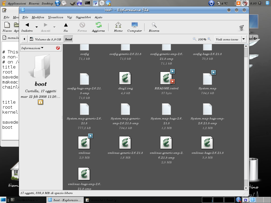

allego una schermata del boot attuale di slackware (dopo aggiornamento sicurezza)

così non è detto che funzioni. se sta usando il kernel generic non ha neppure il supporto per il proprio chipset.
imho basta che scarichi il 2.6.21.5 huge e reinstalli quello!
lo scarichi da debian, lo butti dentro alla partizione di slack (magari direttamente in /boot)
MODIFICA: vedo dall'immagine che tu lo hai già scaricato e messo dentro a /boot di slackware!
