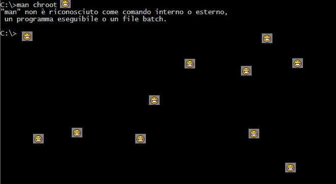

Re: Elenco pacchetti per una corretta installazione
non funziona
Allego il print screen.
- Immagine.jpg (20.9 KiB) Visto 3252 volte
Quello mi sembra un prompt ms-dos, non una shell linux
- Messaggi: 1225
lo so... purtroppo lavoro su windows.
Era uno sfogo/battuta... se è un problema elimino il post.
