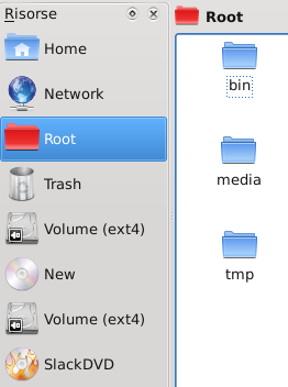

aprendo Dolphin in KDE (v4.2) come sapete vengono automaticamente mostrate le periferiche removibili (USB, cd, dvd ecc.) pronte per essere montate. Il problema che a me non funziona, neanche dopo aver reinstallato la slackware (13_64b), e neanche come root.
Ho notato che avviando la macchina senza montare una certa partizione /dev/sdb5 le cose funzionano. E viceversa. Ciò è riproducibile.
Ho anche riformattato la partizione incriminata, e succede qualcosa di strano. Con la partizione vuota le cose andavano bene; ci ho ricopiato sopra i 32GB di dati che c'erano prima riavvio e... non vedo più le unità removibili.
Ho dato un fsck ma sembra tutto ok. Ripeto: il tutto è riproducibile.
Non ho capito se sia un problema di hald, che è attivo regolarmente in bg, oppure di kde.
Confido come sempre nel vostro aiuto. Allego fstab e la tabella partizioni.

Ragazzi, provo a riformulare il problema, che evidentemente ho espresso in modo non chiaro.
Nella schermata di Dolphin, tutti i collegamenti alle periferiche removibili (quelle dopo il trash) non sono visibili se e solo se all'avvio viene montata in fstab una partizione ext4 da 120GB. La cosa strana è che tale partizione è vuota il problema non si presenta.
Vi prego, credo che l'alternativa sia rifare le partizioni... [-o<
grazie per ogni risposta
