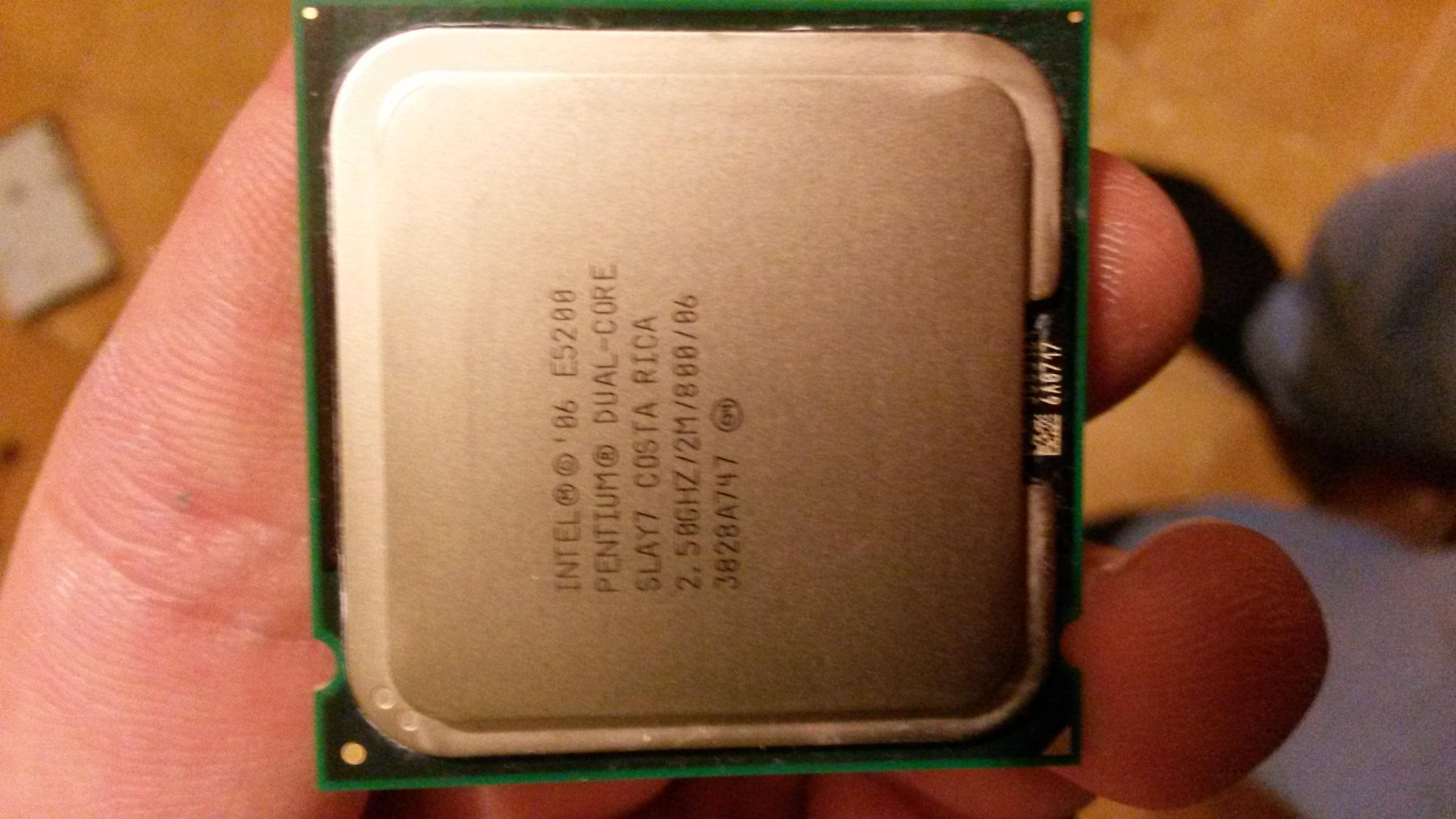

Alla fine sono stato costretto a chiudere tutto, quindi per ora il disco da 640 l'ho lasciato fuori; dentro ci sono 2 dischi da 80 ide, uno da 80 sata, uno da 250 sata. Il sistema lo vede correttamente, e per ora tanto basta. scoprirò poi se è usabile.
il pc A e B (i due che supportano ddr2) li ho buttati. mi sono solo tenuto il processore bruciato come souvenir. L'ho pulito e finalmente si legge cos'è
