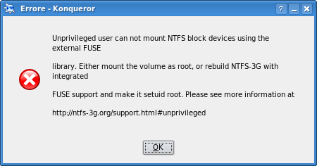

Ciao a tutti,
mi presento sono Freeze78, nuovo sia del forum che della slackware.
Vi scrivo perche è un problemino con un HD esterno e spero che possiate aiutarmi.
Ho una slackware 12.1 installata da pochissimo, ho un HD esterno da 250 GB in NTFS, collegato via USB al mio notebook.
A computer acceso e con il mio utente (non root) attacco l'HD e mi compare un messaggio di errore di cui allego la schermata, il mio utente appartiene ai seguenti gruppi :users adm audio video cdrom scanner.
Se invece mi loggo come root monta l'hd senza problemi.
Come posso fare a montare l'hd senza dover usare l'account di root?
Grazie in anticipo a tutti.

freeze78 ha scritto: il mio utente appartiene ai seguenti gruppi :users adm audio video cdrom scanner.
Metti l'utente anche nel gruppo plugdev

d4z_c0nf ha scritto: Ma il buon vecchio fstab non va più di moda?
Dipende da una persona cosa vuole. Io ho tolto tutto da fstab, tanto che ci vuole a scrivere un parametro in più da riga di comando?
Mentre per alcune cose lo tengo ancora, usando UUID per dischi esterni per esempio
Insomma, dipende dalle esigenze.
Però l'errore sopra (anche se mettere l'utente in plugdev è consigliato, visto che ormai nella 12.1 c'è anche root di default) mi sembra diverso, ho visto male la prima volta.
Non ha i permessi per fare mount.
Quindi in quel caso può o montare tramite HAL (e qui entra in gioco plugdev) o con fstab mettendo il parametro users, o usare sudo
Io ho fa anni un alias "sudo mount" per il mount del mio utente, che sinceramente non so se ntfs-3g va senza :-)
UPDATE:
Allora, ho provato
In fstab ho questo
/dev/hda1        /mnt/ntfs        ntfs-3g     noauto,users,locale=it_IT@euro
ma senza "sudo mount" mi da lo stesso errore
$ alias mount="sudo mount"
$ mount /mnt/ntfs
$ umount /mnt/ntfs
$ alias mount="mount"
$ mount /mnt/ntfs
Unprivileged user can not mount NTFS block devices using the external FUSE
library. Either mount the volume as root, or rebuild NTFS-3G with integrated
FUSE support and make it setuid root. Please see more information at
http://ntfs-3g.org/support.html#unprivileged
Quindi come consiglia il messaggio setuid o sudo

Messaggio da freeze78 »
Ciao a tutti,
ho risolto il problema semplicemente aggiungendo i seguenti gruppi al mio utente: users bin adm disk wheel floppy audio video cdrom tape plugdev
forse ho un pelo esagerato ;) ma almeno funziona senza problemi.
Secondo voi ho aggiunto qualche gruppo che sarebbe bene rimanesse solo dell'utente root?
Grazie ancora
Re: Problemi Slackware 12.1
freeze78 ha scritto:Ciao a tutti,
Grazie ancora
bin e adm sì
wheel dipende, ma attento
mi sembra però che nella Slaclware non abbia molto significato, se non in sudoers
il resto lasciali tutti
