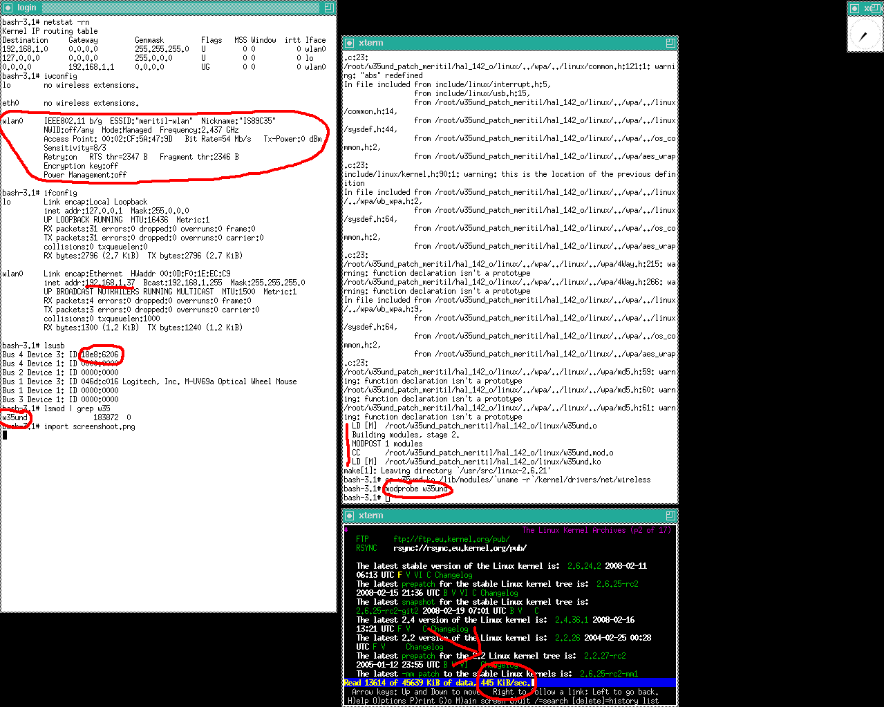

questa soluzione fa in modo che il driver si compili ma genera i freeze, sperimentato adesso :D , ho provato anche a sostituire al posto di eth_copy_and_sum un banale memcpy, sortisce lo stesso effetto di skb_copy_from_linear_data [-(
come vi dicevo ho una montagna di minipc con questa schedina maledetta e ne ho preparata una nuova di zecca proprio per provare i driver per nooi ossia gli ultimi che ho allegato facendo tutto exnovo
vi allego uno screenshot che parla da solo
