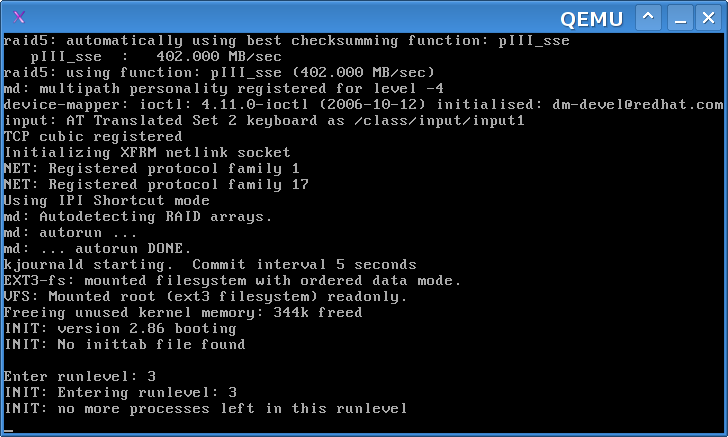

Quando avvio la nuova slack da qemu compare lilo con l'opzione "linux", carica il kernel ma a un certo punto va in kernel panic! Vedete il primo allegato!
Se invece non creo l'initrd e configuri lilo.conf cosi (e ovviamente lancio lilo -v):
quando avvio Slackware mi chiede che runlevel voglio e poi dice che nel runlevel non ci sono altri processi. Vedere il secondo allegato!
E secondo me fa questo errore perché /etc non è montato e quindi non sa dove leggere i file di boot (/etc/rc.d/)...
boot = /dev/hda
image = /boot/vmlinuz
root = /dev/hda3
label = linux
read-only

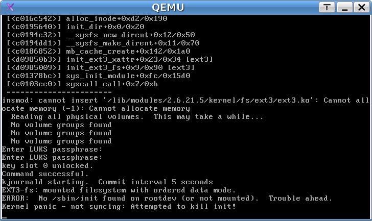

Detto fatto... Ecco il risultato: mi chiede le password per LUKS (wow) ma poi va in kernel panic!
- prova.png (20.74 KiB) Visto 6387 volte
