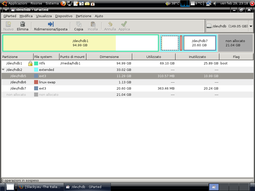

Ciao a Tutti.
Ho partizionato da Wind.xp con Acronix Disk Director, (ho quasi sempre fatto così, semplicemente perche è il programma per partizionare che conosco meglio ed è super affidabile, l'unico "difetto" e che poi linux legge un0 o,qualcosa in MB in più, ma tanto poi posso sempre ridimensionare in seguito).
Ho partizionato nel seguente modo:
Una partizione per / in ext3 di 11,29GB
una partizione per la Swap di 1,13GB
una partizione per Home in ext3 di 20.60 Gb
Da Ubuntu GParted le legge nel seguente modo:
dev/hdb2 extended 33,02 GB
dev/hdb5 ext3 11,29GB
dev/hdb6 linux-swap 1,13GB
dev/hdb7 ext3 20.60Gb
A questo punto, durante l'installazione dovrei soltanto inserire il punto di mount, almeno con ubuntu e con Fedora ho sempre fatto così.
Il problema è che non capisco la sintassi del programma di Slack. credo sia CFDISK , VI DICO LA VERITA, oggi ho avuto da fare, e quindi ho dato solo un'occhiata a: Slackware for Dummies, poi ho anche il manuale di CFDISK.
Il problema è che CFDISC nomina le partizioni in modo DIVERSO da GPARTED, o almeno così sembra, vi posto anche l'immagine, qualcuno mi può aiutare???
Ho dei dati e dei soft. importanti nel resto del Disco e non posso proprio rischiare di perderli.

- Schermata Part..png (77.82 KiB) Visto 5336 volte
Re: Installare Slackware 12.0 con Winxp e Ubuntu
Se le partizioni sono già fatte basta avviare il setup...
Scusami ma voglio essere sicuro.Dani ha scritto:Se le partizioni sono già fatte basta avviare il setup...
Lo so che le partizioni ci sono, le ho create io, ma quello che non capisco è che, primo: Slack, me le nomina in modo diverso, e quì non dovrei avere problemi, perchè è sufficiente controllare le dimensioni, (le altre partizioni hanno dimensioni diverse)
Secondo:Non BISOGNA INSERIRE "MANUALMENTE" IL MOUNT-POINT ? come si fa?
Fino ad oggi ho sempre utilizzato "programmi di installazione decisamente più intuitivi" non credevo di trovarmi in difficoltà nell' installare una distro, come si dice:" Ce sempre una prima volta "
Si preoccupa l'installer di chiederti se formattare una partizione ed eventualmente dove montarla, basta solo avviare il setup. L'installer stesso ti mostra la grandezza delle partizioni, quindi non dovresti avere problemi nel identificarle. Al massimo prima di lanciare il comando 'setup' lancia 'fdisk -l' e sei a posto
Grazie MILLe.Dani ha scritto:Si preoccupa l'installer di chiederti se formattare una partizione ed eventualmente dove montarla, basta solo avviare il setup. L'installer stesso ti mostra la grandezza delle partizioni, quindi non dovresti avere problemi nel identificarle. Al massimo prima di lanciare il comando 'setup' lancia 'fdisk -l' e sei a posto
In effetti era semplice, solo che non lo avevo mai fatto.
CI SONO RIUSCITO e soprattutto senza fare danni, ho installato dove volevo, nella partizione:" /dev/hdb2 "
