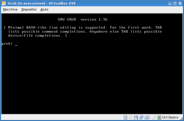

Grazie mille ora provo a creare il floppy con grub cosi da bootare la pen drive.
default=0
timeout=10
splashimage=(fd0,0) /boot/grub/splash.xpm.gz
title Slax-6.0.2
root (fd0,0)
kernel /boot/vmlinuz ro root=/dev/sdb1
Ho vmlinuz su floppy e vorrei caricare il sistema che risiede sulla pen drive, allora come splashimage metto fd0,0 e il percorso come root metto il floppy avvio e visualizzo questa schermata.(allegato)
P.S. per evitare di riavviare sempre sto provando con VirtualBox.
