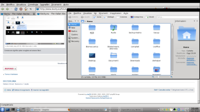

ciao pedro70 grazie per la risposta... avevo fatto così ma niente...io ho una radeon mobility HD5660 (la scheda è di un sony vaio). Non so..ho provato pure ad usare il kernel dell'installazione di Slackware 13.1 ma è stato "peggio che andar di notte"comunque questo è il miglior risultato che ottengo(vedi foto)
- schermata1.png (23.51 KiB) Visto 6539 volte

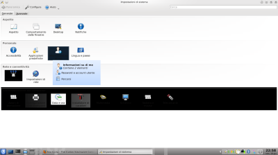

oppure..ecco qui un altra immagine...
- schermata2.png (38.78 KiB) Visto 6538 volte
