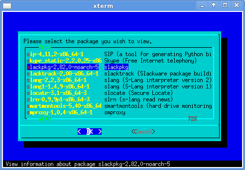

ecco cosa succede dopo un update e un upgrade-all su la mia current64 da 3/4 giorni
come da immagine slackpkg mi elenca dei pacchetti in pasture che invece sono già nel ramo principale e non sarebbero assolutamente da aggiornare
elenca anche il libdrm che è in testing!
mentre degli aggiornamenti di apr/apr-util/httpd neanche la traccia (non sono installati e il mirror li ha già caricati)

Re: slackpkg: lista upgrade sballata
prova a togliere la voce PRIORITY, in modo che prenda quella di default, quel modo di scriverla non mi convince

[RISOLTO] Re: slackpkg: lista upgrade sballata
Messaggio da ocman »
grazie conraid.
il problema era banale. il "%" mancante davanti a PKGMAIN
