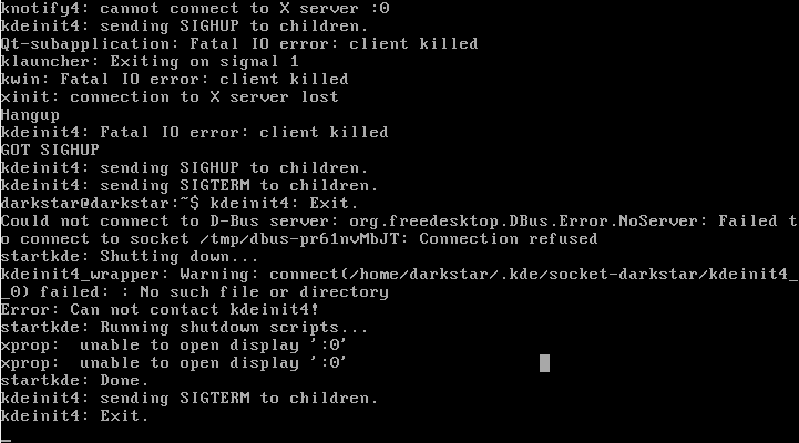

Mi connetto con un nuovo utente (anche da root fa uguale) e all'avvio di X con startx subito si avvia KDE, ma poi si blocca e mi appaio pagine di errori:
l'ultima, quella che vedo, è questa:

Posta il contenuto di "/var/log/Xorg.0.log" dopo che hai eseguito "startx".

La soluzione è nella foto.
Sembra che manchi qualcosa di kde.

Non credo. I primi messaggi indicano un problema nel connettersi al server X (forse chiuso inaspettatamente prima del tempo).Meskalamdug ha scritto: Sembra che manchi qualcosa di kde.
Reinstalla tutto,e seleziona FULL per i pacchetti,quelli inutili eventualmente li potrai rimuovere dopo.
Scommetto 2 lenticchie di capodanno che si tratta del solito problema col driver nouveau di stock in Slackware.
@darkstar: hai per caso una scheda nvidia nel sistema?
Intanto posta quanto chiesto anche da Ansa89 (tra tag code, mi raccomando). I vari dmesg ti stampano a video i messaggi del kernel, non quelli del server X.
