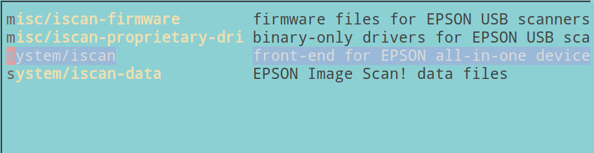

Ho installato:
sbopkg -i iscan-firmware -i iscan-proprietary-drivers
Nel secondo è annoverata anche la stylus DX4400, nel readme dice che dovrebbe funzionare col backend snapscan...
In giro, anche sul sito di sane, ho trovato che lo scanner non è supportato, poi nel commento dicono che è supportato attravero un driver chiamato ekpowa.
Ancora ho letto che iscan inteporia sarebbe anche un comando alternativo a xsane. Ma installando i due pacchetti sopra io non mi ritrovo nessun eseguibile chiamato iscan.

Senza incasinare troppo le cose, nel repo di ponce ho visto che ci sono questi pacchetti per il backend epkowa:
iscan-data-1.39.1-x86_64-1_ponce
iscan-2.30.4-x86_64-1_ponce
Sono l'equivalente dei "cugini" detti sopra, e lo scanner dovrebbe funzionare.
