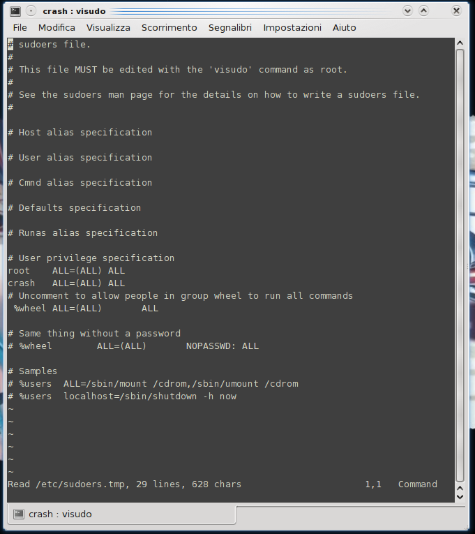

come mai se sono root e do un comando tipo slapt-get --update questo funziona ed invece se sono utente normale do il comando sudo slapt-get --update questo non funziona?
eppure ho aggiunto il mio utente con privilegi d'amministratore nel file sudoers (come ho fatto per arch) e cioè
ho modificato il file sudoers con vi (visudo) mi sono letto tutto il manuale e come fare per salvare ecc..ecc..
nela file sotto la riga :
root  ALL=(ALL)   ALL
ho aggiunto questa (che nelle altre distro arch ecc.. mi permetteve di dare a crash i privilegi di amministratore su tutto (ovviamente con password).
crash  ALL=(ALL)   ALL
questo mi dovrebbe permettere di usare qualsiasi comando con privilegi da amministratore
ho aggiunto come il mio utente ai gruppi adm e wheel
ma ottengo (previo riavvio) queste risposte se cerco di fare qualcosa con sudo:
crash@nero:~$ sudo slapt-get --update
Password:
sudo: slapt-get: command not found
eppure crash è nel file sudoers (e non dovrebbero esserci errori) allego un immagine del terminale su visudo
il comando visudo -c dice ok!
se tento uno spegnimento con
sudo shutdown -h now
non ottengo nulla ma se do
sudo /sbin/shutdown -h now
come mai?
grazie anticipatamente per l'aiuto
ps ho letto S4L (slackware 4 dummies) io non vorrei dover impostare degli alias, ma voglio come su ubuntu che il mio utente possa fare tutto (ovviamente digitando una password) e non avere degli alias solo per alcune cose.

È molto semplice: non hai /sbin nel tuo path da utente normale.
O lo aggiungi o specifichi ogni volta che usi sudo il path completo del comando, se non è già nel path dell'utente.

Non devi aggiungerlo. /sbin è la directory degli eseguibili limitati a root.
Più che altro ti conviene dare sempre "su" e diventare root per usare slapt-get e non usare sudo.

Per aggiungere una directory (/sbin in questo caso) alla variabile PATH usi:
export PATH=$PATH:/sbin
Questo lo puoi usare per aggiungere qualsiasi cosa a qualsiasi variabile d'ambiente, non solo per PATH.
Se vuoi aggiungere /sbin all'inizio, in modo che quando digiti un comando la prima directory in cui cerca è /sbin, usi:
export PATH=/sbin:$PATH
Per specificare il path completo quando dai un comando, per esempio mi riferisco a makepkg, invece di dare
makepkg
dai
/sbin/makepkg
