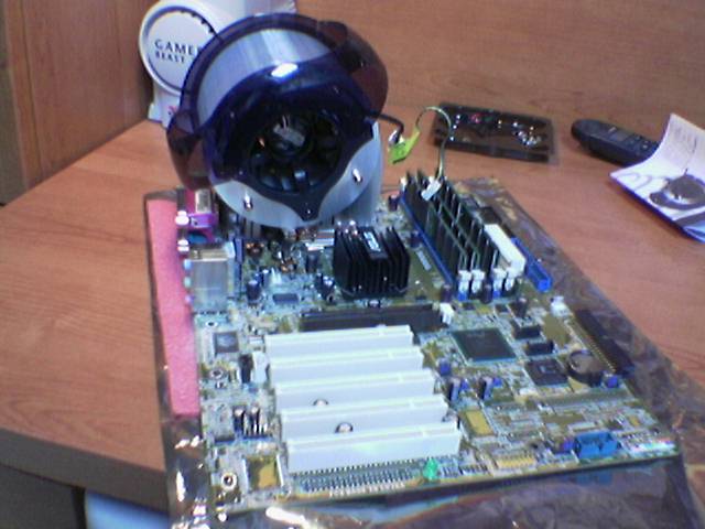

Per scottarsi le mani basta molto meno di 100 °C, io mi sono ustionato un pollice con una bios di una California Graphics.
I 100° la vedo dura, almeno che il controllo termico della tua Asus non sia andato in vacanza.
Anche se lo disabiliti a 95° sgancia perchè il sensore fonde.
Personalmente, più che mega ventole o sistemi di raffreddamento spaziali, consiglio cabinet seri, dove la disposizione dell'hardware venga studiata per creare un flusso "forzato" di ventilazione.
Anche se hai un dissipatore gigante con ventolone (ne ho provati anche alimentati a 220V) se il caldo non esce abbastanza speditamente dal cabinet è una lotta senza speranza.
