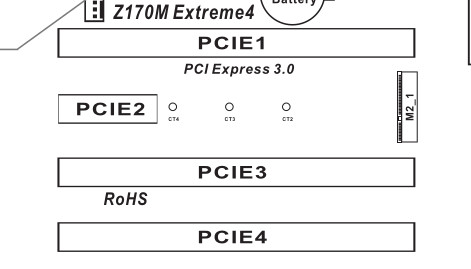

Ciao a tutti, rieccomi a chiedere.
Vado subito al punto:
scheda madre con gli slot PCIe disposti in questo modo:
In base alla documentazione, posso installare una singola VGA sul PCIE1(x16) e altre due sul PCIE3(x8) e PCIE4(x4) in SLI o CrossFireX.
Il problema è che sul PCIE2 ho una scheda di rete intel col bluetooth.
Se prendo una VGA che occupa due slot non posso montarla, a meno di eliminare la scheda di rete.
Ho fatto una prova con una GT 710 a basso profilo: in effetti se la monto sul PCIE3 Bios e OS non la vedono, mentre va senza problemi sul PCIE1.
Domanda: secondo voi si può spostare la scheda di rete dal PCI2 al 3 o 4 senza rischiare di fare danni?
Grazie in anticipo come sempre.

Il pcie 2 è un pci-e 1x, qualsiasi scheda che monta in questo slot la puoi mettere tranquillamente in uno slot pci-e 16x, nel tuo caso consiglio lo slot pci-e 4.
Questo ciò che si evince sul sito del produttore:
SLOT PCI-E:
singolo a x16 (PCIE1); doppio a x8 (PCIE1) / x8 (PCIE3); triplo a x8 (PCIE1) / x8 (PCIE3) / x4 (PCIE4)).
Se devi montare due schede video, la scelta ricade su slot 1 e 3 per le gpu, quindi la scheda di rete sul pci-e 4.
Quello che potresti fare in questa configurazione, è usare un cavetto pci-e di prolunga per spostarti o una delle gpu o la scheda di rete dallo slot 4.
Per curiosità che schede video devi montare?

Ciao, grazie innanzitutto per la risposta.
In realtà vorrei montare una sola VGA.
Stavo pensando a una Radeon RX, anche non troppo recente. Oppure una nvidia RTX come ultima spiaggia - io su Linux con Nvidia non vado molto d'accordo :p
Strano però che non riesca a farla riconoscere montandola sul secondo PCIe, ma se così vuole il produttore....
... non so perché, ma ho sempre pensato che tutti gli slot viaggiassero a 16x e operassero a velocità inferiori solo nel caso di montaggio di più schede grafiche.
Mi confermi comunque quello che avevo visto in rete: si può montare una scheda 1x su slot con velocità superiori.

Aggiornamento:
ho ricontrollato, la staffa della vga era leggermente incurvata e probabilmente non era inserita a fondo.
Ora la vede anche nel secondo slot:
Subsystem: ZOTAC International (MCO) Ltd. GK208B [GeForce GT 710]
                LnkCap: Port #1, Speed 5GT/s, Width x8, ASPM not supported
                LnkCtl: ASPM Disabled; RCB 64 bytes, Disabled- CommClk+
                LnkSta: Speed 5GT/s, Width x8
                LnkCap2: Supported Link Speeds: 2.5-5GT/s, Crosslink- Retimer- 2Retimers- DRS-
                LnkCtl2: Target Link Speed: 8GT/s, EnterCompliance- SpeedDis-
La VGA di test supporta massimo la specifica 8x e così viene "vista".
Vedremo con la nuova a 16x.
Per il momento metto risolto.

Non diciamo boiate, una scheda a 16x può funzionare a 8x senza problemi, la differenza saranno le prestazioni inferiori. Addirittura potresti farla andare anche a 4x, sempre sullo slot lungo della mobo, se quest'ultima però "lo permette", ma ovviamente castreresti ancora di più le prestazioni.

alla fine son riuscito a montare la Radeon RX.
Giusto per confermare che l'utilizzo della scheda WI-FI PCIEx1 su uno degli slot x16 funziona alla perfezione.
