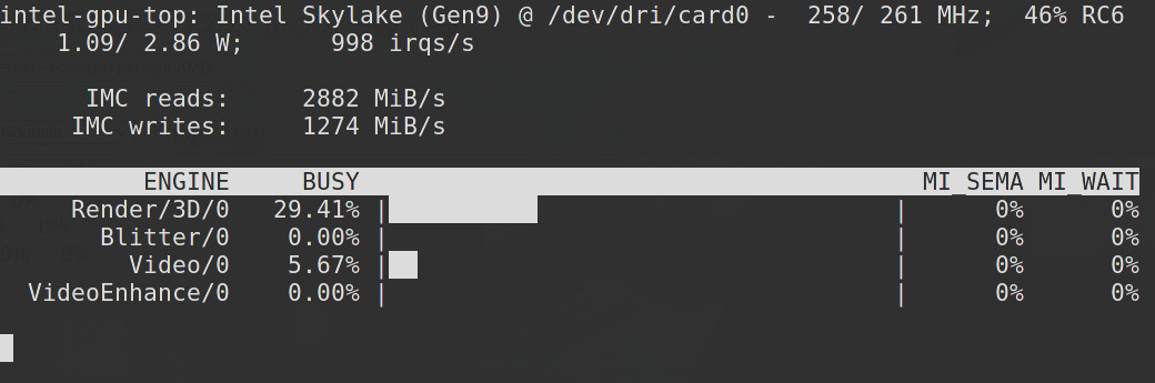

In '/sys/class/drm/card0/error' il dump dell'errore.
L'unico modo per non andare giù è disattivare completamente l'accelerazione in Xorg che al momento sta così:
Testato sul kernel 5.15.0-rc1-drmtip+
La GPU stava in questo modo prima del reset:
[ 7921.816923] i915 0000:00:02.0: [drm] Resetting rcs0 for stopped heartbeat on rcs0
[ 7921.817631] i915 0000:00:02.0: [drm] *ERROR* rcs0 reset request timed out: {request: 00000001, RESET_CTL: 00000001}
[ 7921.817763] i915 0000:00:02.0: [drm] Resetting chip for stopped heartbeat on rcs0
[ 7921.919714] i915 0000:00:02.0: [drm] *ERROR* rcs0 reset request timed out: {request: 00000001, RESET_CTL: 00000001}
[ 7921.920426] i915 0000:00:02.0: [drm] *ERROR* rcs0 reset request timed out: {request: 00000001, RESET_CTL: 00000001Il problema è dunque lato modulo drm e da intel non arrivano buone nuove da troppo tempo ormai.
**** Mentre scrivevo qui il sistema è andato in crash ****La GPU stava in questo modo prima del reset:
- igput.jpg (64.52 KiB) Visto 11585 volte
